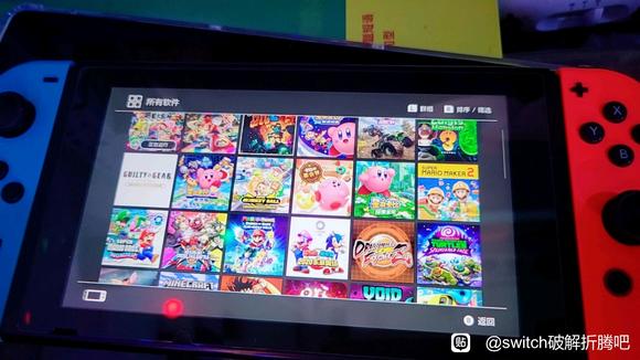

现有国行续航版,大气层双系统,内存卡512,正常使用。
想换oled的,感觉有必要吗,觉得屏幕大点体验会好点,小孩子一起玩能看清楚。
不知道现在oled破解成熟吗,能直接闲鱼买oled破解的大气层的吗?
买回来这个续航版的内存卡能直接插到oled的使用吗,因为游戏多,实在不想重新装游戏。
大神能帮帮我吗,谢谢了。

任何硬破都不存在一卡多机使用,因为卡里有当前主机的系统文件,哪怕你换的是一个续航版,和卡里旧主机系统文件主机信息不一致也用不了,但是存档你可以拷出来,新机用新卡,游戏可以用DBI从机器导出重新安装进新机中,不要企图把旧卡游戏nca文件直接拷进新卡,没有旧主机的密钥你是无法在新机解密的
