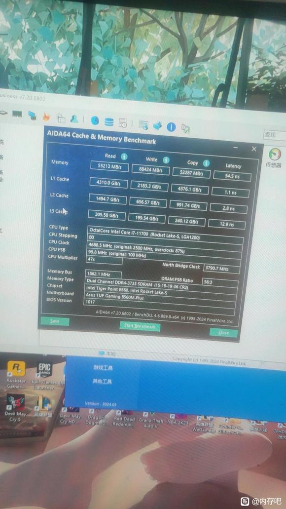

我这个内存超频后是不是分频了,显示是CR2模式
2025-6-21 17:38| 发布者: 阿苏| 查看: 380| 评论: 1
摘要: 求教,有无大佬,我这个好像分频了,内存是英睿达铂胜3200(忘记是什么颗粒了),板U是11700和华硕b560m重炮手,之前试过选gear1模式3800频率开不了机了(可能参数没调好,也可能是体质太差了,加上是11代u的问题) ...

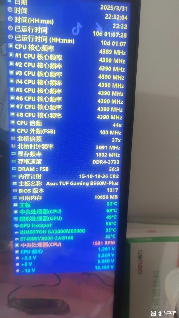

求教,有无大佬,我这个好像分频了,内存是英睿达铂胜3200(忘记是什么颗粒了),板U是11700和华硕b560m重炮手,之前试过选gear1模式3800频率开不了机了(可能参数没调好,也可能是体质太差了,加上是11代u的问题),现在这个时序跑出来延迟也不高,但我记得之前刚超完内存的时候测出来延迟才47,这玩意会自己分频的吗?感觉玩游戏都变卡了。
引用 arong 2025-6-21 17:39
没分频
