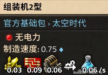

在游戏内 蓝瓶: 1个组装机2型 产出 0.06/s,
游戏内的图片数据如下:

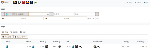

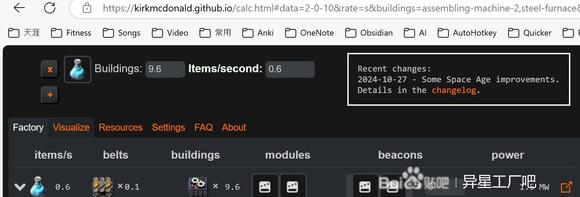

然而在设计网站内显示的 蓝瓶: 9.6个组装机2型 产出 0.6/s,
经过计算, (0.6/s 的蓝瓶最终产出) / (9.6 需要组装机2型的数量) = (0.0625/s 蓝瓶)
factoriolab设计网站数据如下:
kirkmcdonald设计网站数据如下:
之所以我认为设计网站的数据有可能更为准确, 是因为游戏内的图片数据可能只显示部分小数点位,
而设计网站他可能是解读了游戏代码,或者直接导入游戏的数据库, 从而导致了这种差异. 不知大家是怎么看的呢?

这不就是精度问题嘛,0.0625≈0.06,游戏内只保留了两位小数
引用 阿荣社区采集员2 2025-6-5 09:59
确实是0.0625一个,自己算一下就知道了24秒一个配方产出两个12秒产出1个制造速度是0.75,所以除完实际是16秒产出一个那一秒产出1/16个就是0.0625
