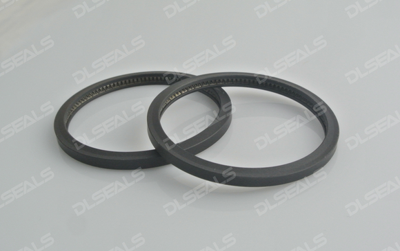

在液压和气动系统中,密封元件是确保系统稳定运行的关键组件。泛塞封和格莱圈是两种常见的高性能密封元件,尽管它们的名字相似,但它们的结构、工作原理和应用场景却有着显著的区别。本文将详细介绍泛塞封和格莱圈的特点、区别及其各自的应用领域。
一、什么是泛塞封?1.1 定义
泛塞封(英文名为Metallic Spring Seal或Bellow Seal),是一种高精度的密封元件,通常由金属弹簧(如不锈钢)和密封材料(如聚四氟乙烯PTFE)组合而成。它的设计使其能够在高压、高温、化学腐蚀等恶劣环境下实现稳定的密封。
1.2 结构特点
金属弹簧:提供弹性和支撑力,补偿密封材料的磨损。
密封材料:通常是PTFE(聚四氟乙烯),具有耐化学性、低摩擦系数和耐高温性能。
1.3 工作原理
金属弹簧的弹性作用使得密封材料始终紧贴密封面,同时PTFE材料填充密封间隙,防止泄漏。它既适用于静态密封,也适用于动态密封,尤其是在高压和高温环境下表现优异。
1.4 应用场景
液压系统:用于高压和高温的液压密封。
航空航天:在极端温度和压力下的密封需求。
化学工业:耐化学腐蚀的高性能密封。
重型机械:用于重型设备的动态密封。
二、什么是格莱圈?2.1 定义
格莱圈(Glyd Ring)是一种组合式密封圈,通常由聚四氟乙烯(PTFE)和弹性体(如橡胶O型圈)组成。它的设计使其在动态密封中具有低摩擦和良好的耐磨性。
2.2 结构特点
PTFE主体:提供低摩擦和耐化学性。
弹性体(O型圈):提供径向预压缩力,确保密封性能。
2.3 工作原理
弹性体(O型圈)压缩PTFE主体,使其贴合密封面,从而实现密封。它适用于高压力和高速运动的动态密封。
2.4 应用场景
液压系统:用于高压和高速液压密封。
气动系统:用于气动设备的密封。
工程机械:用于动态密封和高摩擦环境。
气缸密封:在气缸中广泛应用。
三、泛塞封与格莱圈的区别
特性 泛塞封 格莱圈
结构 金属弹簧 + PTFE密封材料 PTFE主体 + 弹性体(O型圈)
工作原理 金属弹簧提供弹性支撑,PTFE填充间隙 弹性体提供压缩力,PTFE贴合密封面
主要材料 PTFE + 金属弹簧 PTFE + 弹性体(橡胶O型圈)
适用环境 高压、高温、化学腐蚀 高压、高速动态密封
应用场景 液压系统、航空航天、重型机械 液压系统、气动系统、工程机械
成本 较高(因金属弹簧和精密制造) 适中(材料和制造工艺较简单)
四、误区澄清
在讨论泛塞封和格莱圈时,常常会出现一些误区:
泛塞封不是O型圈:泛塞封是一种复合式密封元件,由金属弹簧和PTFE组合而成,与简单的O型圈密封圈完全不同。
格莱圈不是C型圈或机械密封:格莱圈是一种由PTFE和弹性体组合的密封圈,与C型圈或机械密封无关。
五、总结
泛塞封和格莱圈都是高性能密封元件,但它们的结构和工作原理不同,因此适用的场景也不同:
泛塞封:通过金属弹簧和PTFE的组合,主要用于极端环境(如高压、高温、化学腐蚀)。
格莱圈:通过PTFE和弹性体的组合,主要用于动态密封(如液压和气动系统)。
在选择密封元件时,需要根据具体的工作环境、压力、温度和运动条件来做出合适的选择。
