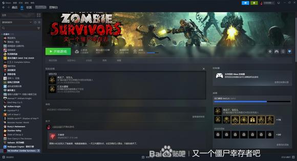

摘要: 更新0.8版本后无尽模式大概玩15分钟以上必然(是必然,不是偶尔,我试几次它崩几次)崩溃,直接电脑都重启,四次了,不敢再试了怕把电脑烧坏了。官方社区发贴别说回复,连一个看的都没有,只能求助万能的贴吧了。以 ...
以下是电脑配置
处理器 英特尔 Xeon(至强) E3-1231 v3 @ 3.40GHz 四核
主板 华硕 B85M-K PLUS
内存 16 GB ( 微绅 DDR3 1600MHz 8GB / 芝奇 DDR3 1600MHz 8GB )
主硬盘 闪迪 SD8SBAT128G1122 (128 GB / 固态硬盘)
主显卡 NVIDIA GeForce RTX 3060 Ti ( 8 GB / 微星 )
显示器 XMD XMD004A Mi TV ( 55.2 英寸 )
网卡 瑞昱 RTL8168/8111/8112 Gigabit Ethernet Controller / 华硕
声卡 瑞昱 ALC887 @ 英特尔 Lynx Point 高保真音频
版本 Windows 10 专业版
版本号 22H2
安装日期 2022/10/22
操作系统内部版本 19045.5608
游戏两年前买的了,刚买时刷了几天后来觉得内容比较匮乏就扔下了。最近见它大更了就捡起来玩玩,结果就遇到这么恶心的BUG,希望万能的吧U救一下吧,这个别的游戏玩腻了中间刷一刷或者睡前刷两把感觉还可以…
