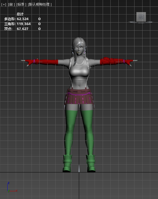

1 人物模型,站立,双手张开,我在模型网(千模网)找的蒂法模型,自己脑补L模型

使用cas插件打开游戏里的一个cas(包含了骨骼和武器),将武器和骨骼保留,自己想自定义武器,武器也可以删除
第二步
合并模型文件到场景中,一般模型会比骨骼大很多,将模型缩小到合适尺寸,现在的模型很精细,需要减少模型面数,这个可以用专业优化(ProOptimizer)或者其他减面插件,我使用的是Polygon Crunsher,(https://pan.baidu.com/s/1YXEVbWH9bcVgsn-GJAHLjw?pwd=is64 提取码: is64)感觉效果还可以

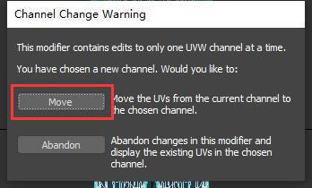

3.1 添加uvw展开(Unwrap UVW)修改器 ,找到通道工具面板,将贴图通道改为2
在随后弹出的提示栏中选择移动

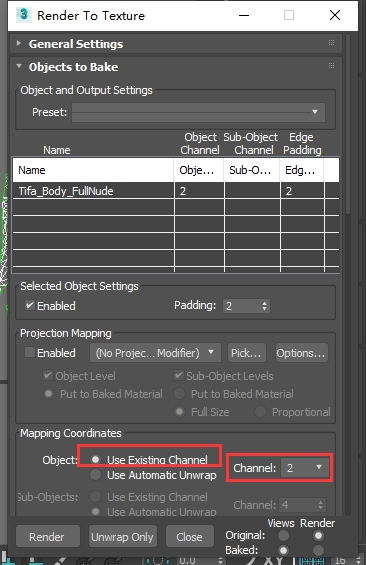

3.3 摆好贴图后,按下键盘0(渲染-)渲染到纹理),使用已有通道,改为刚才设置的2通道

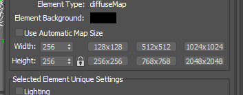

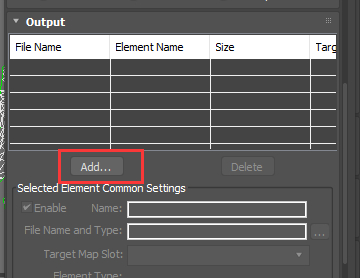

接着输出面板中新增漫反射贴图
再选择贴图尺寸,我一般选的512*512
然后点击渲染按钮输出图片,有什么提示直接点继续,生成效果图就可以看得到,图片文件在C:\Users\Administrator\Documents\3dsmax\sceneassets\images中
3.4 贴图通道移动
关闭uv编辑器窗口,在上面的通道栏中将通道改为1(点下箭头)在弹出的窗口中继续选择移动,这个时候就会发现模型里的贴图已经变了,这个时候可以直接将生成的tga图片拖拽到模型上即可看到,贴图已恢复正常
