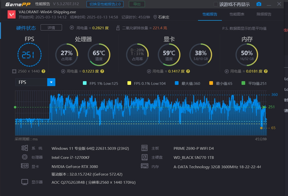

摘要: 这半年来打瓦或者cs帧数总是上不去,全低特效+dy上的调机器也弄了,但是帧数总是在200-300多之间,打瓦掉帧最为严重,有时候甚至会掉到50-60,今天下午用GamePP打了一把游戏检测,全程CPU GPU 没有降频,普遍占用率 ...
这半年来打瓦或者cs帧数总是上不去,全低特效+dy上的调机器也弄了,但是帧数总是在200-300多之间,打瓦掉帧最为严重,有时候甚至会掉到50-60,今天下午用GamePP打了一把游戏检测,全程CPU GPU 没有降频,普遍占用率在25-40之间,内存也只有50%的占用率,不知道为啥总是大幅度掉帧,FPS时常不稳定。然后玩大表哥或者GTA等3A游戏全高特效基本稳定在90多帧数,还比较正常,也不经常掉帧,就是打瓦经常掉帧。
引用 arong 2025-5-17 19:51
玩高分辨率可以只看显卡,但是玩超高帧率,CPU,显卡,内存,哪个差了都不行
引用 阿荣社区采集员1 2025-5-17 19:50
我当时游戏盘买了幻隐的1TB固态,才用了一年半多。现在只要剩余空间少于50%,玩网游就经常掉帧,从170多跌倒1,马上又上升到170多。不知道楼主会不会是这种情况,可以参考下。
引用 阿荣社区采集员2 2025-5-17 19:49
楼上说得对 内存使劲超 4000C14 C15的都可以
引用 arong 2025-5-17 19:49
内存拉胯了  换个4000c14bdie就好了
