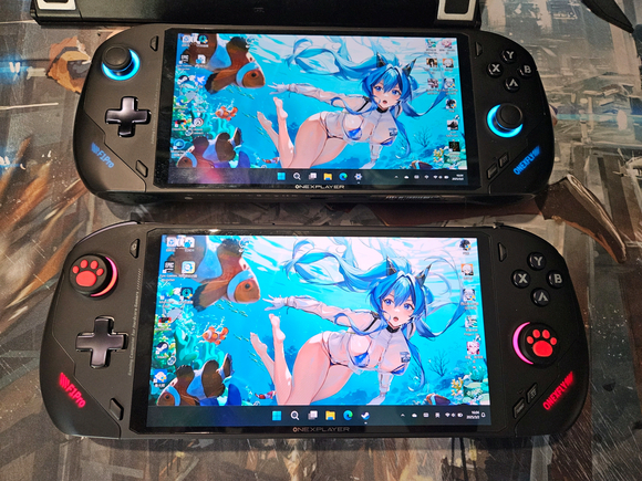

现在手里一台8840一台370,后者确实比前者强,同一个游戏,8840开20w稳60帧,370只要开17w就能稳60帧,但是370周边功耗太大了,导致的结果是,8840u能玩一个半小时,370也只坚持了一个半小时,你这省的3w全从其他地方给你耗光了,所以除非玩30w开满才带得动的3a游戏,否则这一来一回感觉没啥意义

电子产品买新不买旧,铁的定律。玩游戏,不管笔记本台式机还是掌机,帧数最重要。就掌机来说,玩3a当然躺在床上插电玩,所以帧数比续航重要的多,你一个rog,某些游戏要流畅玩,要么开900P,要么1080P低画质,而370就可以1080P中画质,差距不是一点半点。再说了无论大人还是学生哪里有那么多时间捧着个掌机玩?大人白天上班,晚上回家你一个人躺在那里打游戏,不管孩子不做家务,老婆不叫翻天?学生更别说了,作业一大堆,晚上玩两三个小时的游戏?想变差生了?玩掌机,一到两个小时续航足够了

7840到8840到370,基本都是在拉总功耗的套路上换那同等tpd设置下的帧数提升,把总功耗一拉平基本帧数就一致,提升的只是价格。z1e和7840还可以再战几年

目前来说,370玩的起来的,一般8840也都玩的起来,370提升的帧数也不够你抬一档画面,结果浪费了帧数。8840玩不起来的,370体验也不是很好,不折腾小黄鸭,不用补帧,不存在8840就15帧,370能45帧玩这种的,巨大飞跃的。最后玩不了的还是要么串流,要么上显卡坞,结果一折腾,等于没提升
