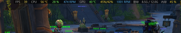

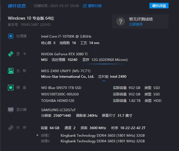

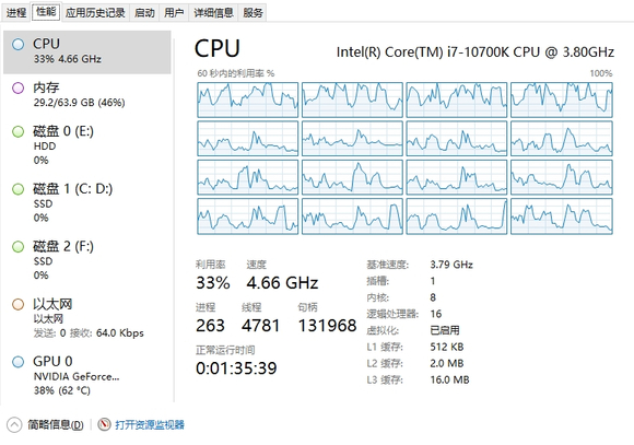

摘要: 我在多恩主城的帧数只有30上下,打安德麦世界boss更是低到十几甚至个位数。但是我的显卡 CPU 内存的占用率都50%左右,按理说帧数上不去肯定是哪一项到瓶颈了但是这哥仨都没怎么出力呀,请问大家有没有遇到这个问题有 ...
我在多恩主城的帧数只有30上下,打安德麦世界boss更是低到十几甚至个位数。但是我的显卡 CPU 内存的占用率都50%左右,按理说帧数上不去肯定是哪一项到瓶颈了但是这哥仨都没怎么出力呀,请问大家有没有遇到这个问题有没有解决方法。

楼主问的帧数,一堆人在这说什么网卡,显卡不照。。。。。我也是醉了。魔兽世界不是一个吃显卡的游戏怎么好多人一说到帧数低就是显卡问题,好像电脑就一个显卡组成的一样,,。3080TI玩魔兽足够用了甚至性能都跑不满,一个十几年的老游戏跟我说吃显卡,笑了。还有网络,现在的互联网还有网卡的人?在山沟里面上网啊,正常地区基本都是10延迟以内。多人模式下出现低帧数,主要看你的插件,特别是WA,因为很多WA有监控同屏幕全职业数据的功能,方便打大米的时候监控队友技能的,你在主城,或者世界BOSS的时候,同屏突然一下多出来上百人,电脑U要短时间处理大量数据,所以会卡顿掉帧,然后开打后,每个职业在使用自己的技能什么的,又要重读计算,所以关掉WA就行了。最简单的办法,你禁用所有插件,再看帧数多少,如果变高了,就就是这个问题了。

处理器拉跨

CPU换7800X3D,显卡换4070TIS,主城至少120针

换主板  CPU

处理器该换了,显卡还是很强的,我笔记本7945hx显卡4060帧数都比你高一大截
