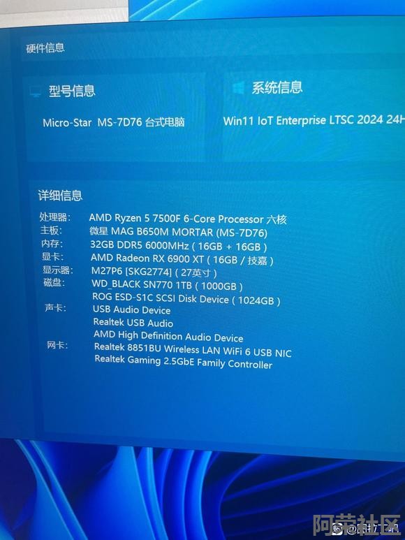

摘要: 求助万能的贴吧老哥自己装了个电脑玩游戏的时候会黑屏显卡是amd的6900xt大概玩个几分钟到半小时会突然黑屏,主板dram亮黄灯,显示器信号灯还亮,开始怀疑显卡问题,但是furmark烤鸡20分钟一点问题没有烤显存也没问题 ...
求助万能的贴吧老哥
自己装了个电脑玩游戏的时候会黑屏
显卡是amd的6900xt

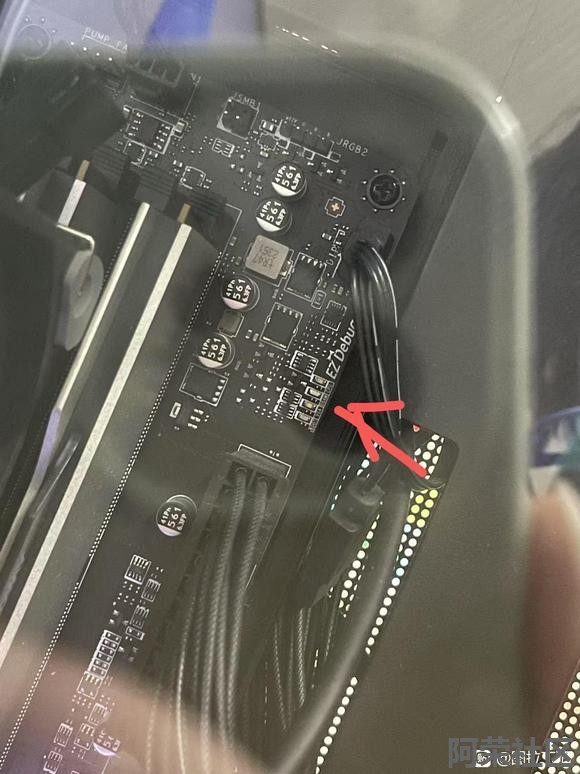

,内存稳定性测试也能过,本来准备寄修显卡了,现在怀疑会不会是电源问题,电源是玄武850k
网游无压力可以一直玩,三角洲这种负载大点的玩久了也会黑,地平线5,黑神话大表哥2最高画质玩几分钟就黑了
之所以以前怀疑显卡是因为以前黑屏自己重启之后会掉驱动,现在换成老驱动不掉了,而且换6600xt是正常运行不黑屏的,所以推测是6600xt功耗低能用这个电源
图1是电脑配置,图2是黑屏时一定会亮的故障灯

6900XT这种卡不是ATX3.0电源确实很难带动

可能是供电线或者接口的问题
