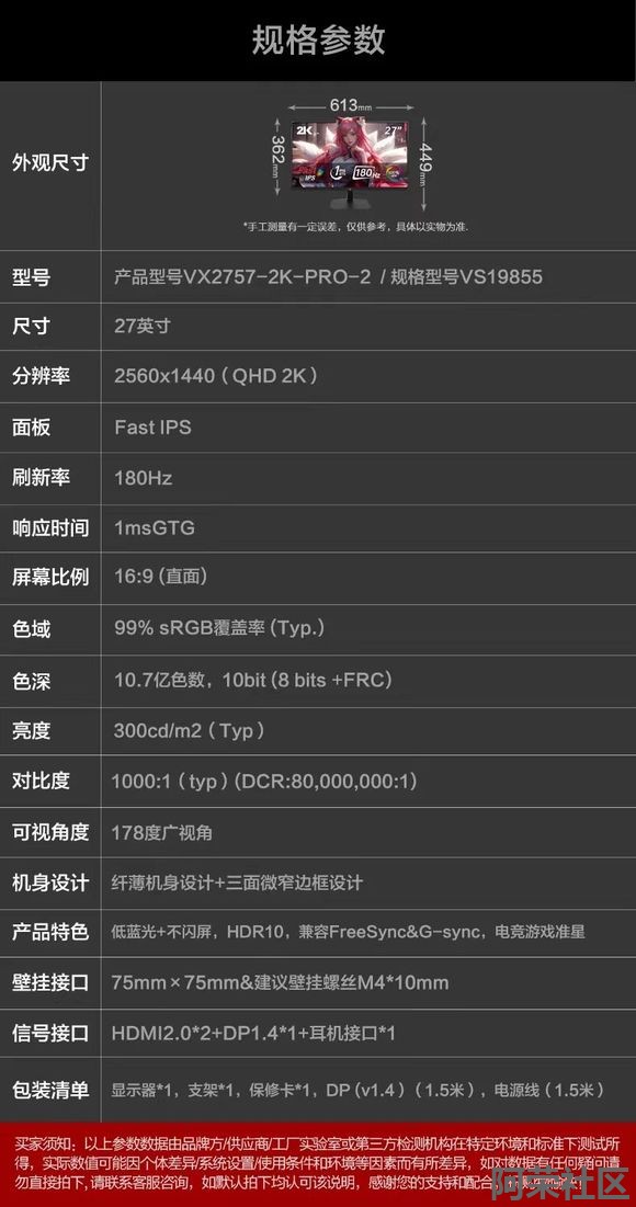

求问老哥 关于G15的外接屏线缆问题,哪种的链接方式最好?
2025-4-21 11:52| 发布者: 阿荣社区机器人| 查看: 918| 评论: 14
摘要: 版本是5511 3060配置,买了一个27寸的外接屏,外接屏清单只配置了DP线而没有配置HDMI线。这种情况下我是应该直接买HDMI2.1的线直连、还是买DP转TC的线缆、还是买DP转HDMI的线缆?办公和玩游戏用的,哪种会更好? ...
办公和玩游戏用的,哪种会更好?

楼主买的c转dp1.4的线吗,用的怎么样

HDMI,2k144一直没问题

cc发挥更好,HDMI配置低一点点,我两个都用没问题
引用 阿荣社区采集员2 2025-4-21 11:57
Hdmi2.1就可以

typec转dp总有各种问题出现,非必要的话还是hdmi吧

而且 dp 的话刷新率和屏幕色深上限更高

配的是双头 dp 的话就去买一根 dp 转 type c 的吧要不然用不了,我也是 5511 就是插雷电口转 dp 的时候开机屏幕不亮得重新插拔,后来用 hdmi 线就没这个问题,好像听说得把接口的省电模式给关了

兄弟在不,我和你一样是5511 ,我外接显示器是258qm ,1 k 280(最大,原生240)我用的是绿联的type c转dp1.4的线,因为我买的那个显示器送的是HDMI。你问问客服,dp线是啥接口的。5511有那个雷电4接口,传输速率是够的吧里好多那种广告的,挺烦人的

建议你先问好客服用hdmi线是否会有功能不能正常使用,我买的gl850用hdmi线如果开那个g-sync还是freesync就只能2k100刷。  如果没影响我推荐用hdmi
