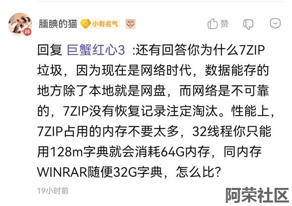

已经到了毫无优势,可以批烂批臭的地步了吗?有没有了解压缩算法与软件的大佬为我解惑。
而且我自己压缩了很多东西,包括19.2G大小的群星游戏本体,7zip使用lzma2的压缩率貌似依然占优啊,rar使用4G字典压缩率也是比不上,甚至速度更慢,但是这个人搬出来的数据里,7zip的压缩率低了rar一大截。没有那么多时间和精力做更多测试了,是我遇到的都是特例吗?
还有关于压缩字典大小的选择,是无脑大就是好吗?我的理解是非固实字典不可能大于最大单文件大小的一半,固实压缩不可能大于总体的一半,然后在保证一定压缩率的前提下让字典尽可能小,这个理解有问题吗?

只从压缩速度角度看,字典不是越大越好,但从压缩率看大字典没坏处,字典是压缩过程和解压过程使用的,不是存在在文件里面的数据,字典可以大于最终压缩后的数据,比如你要解压一个7G的文件,但它使用了26G的字典.你内存小会无法解压,追求速度的话肯定字典越小越好,lzma是通用算法,winrar会针对一些文件格式做了单独优化,比如无损音频和无损图片,还有文本类,如果你要压的文件全是这种组成的,那winrar压缩率是最高的,如果这些文件间有很多相似性,固实压缩会进一步提高压缩率,至于"7zip的压缩率低了rar一大截"我不太信,除非设置差很多一个快速一个最好,不然这俩差个3-5%是正常的,一般情况下游戏的7z固实压缩率好于winrar一点点,成品小3%左右,winrar好在可以制定编码不会有乱码情况,也能选blake2,文件元属性时间戳之类的设置也远比7zip丰富,还有将完全相同的文件保存为引用这个实用选项,胜在方便,7zip胜在开源兼容更流行,但功能不够丰富,恢复记录需配合par2,各取所需没必要拉踩

WINRAR的优势是恢复记录,7Z是开源的,它在其他领域也有应用啊,比如游戏数据压缩,软件封装等,并不一定是拿来储存个人文件的,相比较起来RAR更适合网络文件的保存和传输。

恢复记录是个好东西,仓库盘搬运,平均5t出现一个不可修复错误,如果是媒体文件还是跳过错误正常播放,文档就可能有麻烦了,对于不能因误码受损的文件我用rar4压缩加恢复。rar5的大字典确实好用,多线程支持也更好,考虑兼容性还是4为主。不用追求压缩率,文件多了解压是个麻烦,以5年为单位计算硬盘成本是下降的,双备份才保险

有恢复记录的需求用rar,其它时候用7zip,推荐使用7zip的fork版本nanazip,支持更多算法
