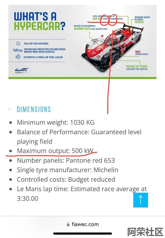

(图一)fia wec官网查到的hypercar技术规格,kw换算马力是除以0.735,大概680匹。

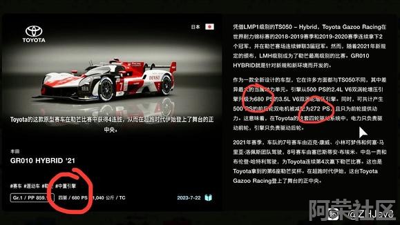

(图二)游戏里hypercar时期的丰田gr010(仅此一台)对于整车动力输出规格的标定是内燃机+电机达到的680匹,但是右边的描述却写着“引擎”有680匹,这应该是指内燃机,那加上电机的272匹有将近千匹了,这是不可能的,规则限定680匹,就算有bop会压下去,超一点没事,但是马力做到千匹差了三百多,吃饱了撑的啊。
动力输出标定就算它是与现实一致,但是电机的部署速度完全搭不上,游戏里大概是125kph部署,234kph时停止。。但是现实里是190kph部署,根据bop的不同,在230/240或是250kph有额外增益,多少速度停止倒是查不到应该是没规定用完为止吧。这样就造成游戏里中段提速很快,后段比现实疲软很多,为什么要改成这样呢

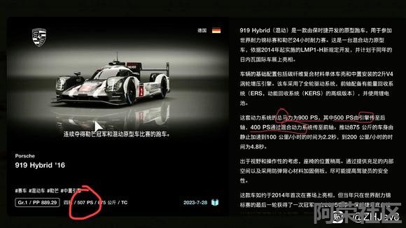

还有另一个问题,游戏里lmp1-h时代,就是混动的lmp1(图三)举例919,动力输出规格只标了内燃机,加上电机都应该在900匹往上,ts050则是千匹战神,那为毛不把电机的输出给算上写一起??

1. GR010的BoP沿用的是21年的120kph启动,任何LMH在电机启动之前光靠内燃机都是能达到680匹的2. 问就是LMP1沿用的是GT Sport时代的标定
