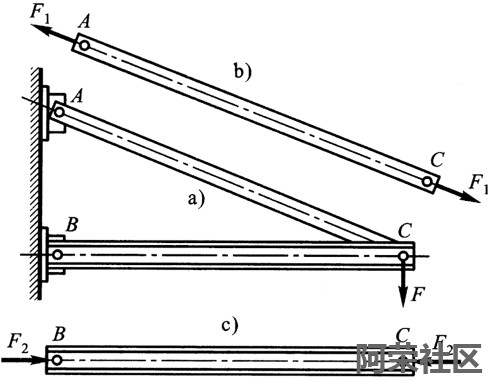

(1)轴向拉伸和压缩
其受力特点是:作用在杆件的力,大小相等、方向相反,作用线与杆件的轴线重合,因此在这种外力作用下,变形特点是:杆件的长度发生伸长或缩短。起吊重物的钢索、桁架的杆件、液压油缸的活塞杆等的变形,都属于拉伸或压缩变形。

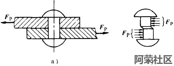

(2)剪切
其受力特点是:作用在构件两侧面上横向外力的合力大小相等、方向相反、作用线相距很近。在这种外力作用下,其变形特点是:两力间的横截面发生相对错动。这种变形称为剪切变形。工程实际中常用的连接件,如键、销钉、螺栓等都会产生剪切变形。

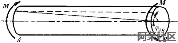

(3)扭转
杆件的受力特点是:杆件两端受到两个在垂直于轴线平面内的力偶作用,两力偶大小相等、转向相反,计算简图如图所示。在这样一对力偶作用下,其变形特点是:各横截面绕轴线发生相对转动,这种变形称为扭转变形。此时,任意两横截面间有相对角位移,这种角位移称为转角。以扭转变形为主要变形的杆件称为轴。

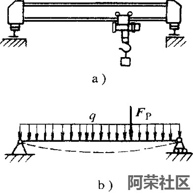

(4)弯曲
在通过轴线的平面内,受到垂直于杆件轴线的外力(横向力)或外力偶作用。在这样的外力作用下,其变形特点是:杆件的轴线将弯曲成一条曲线,如图虚线所示。这种变形形式称为弯曲变形。以弯曲为主要变形的杆件称为梁。
