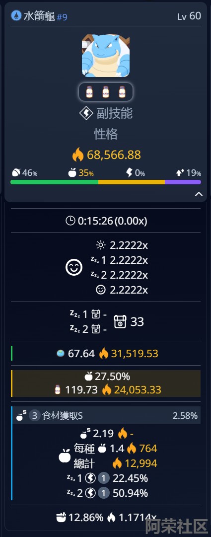

我们可以看出,在60级全天满体力的情况下,白板龟龟的帮速是15分26秒,食材概率是27.5%,背包上限是33(技能概率和技能释放次数这里先不讨论,等写到技能型再研究吧)
这只龟龟一天下来全部树果和食材都能获取,是能获取119.73个奶,67.64个水属性树果
这就是这只白板龟龟的基础数据

谢谢楼主分享第一张图白板龟里显示67.64个树果对应31519能量,意思是一个树果能量是31519/67.64=465.98?一个牛奶能量是24053.33/119.73=200.90?有这么高么
