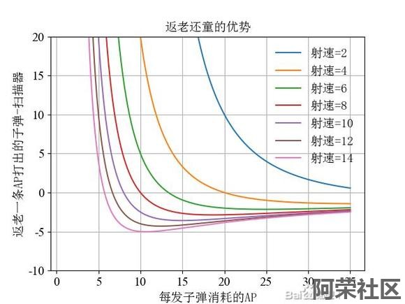

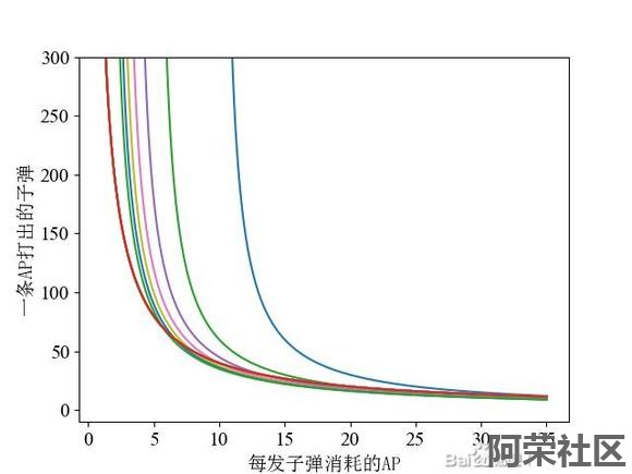

我对比了在不同射速、不同AP消耗量下,一条300的AP槽能打出的子弹数量。可以看到在更新了正确的结果后(原来的结果返老还童词条的子弹数量忘了乘射速了)
可以看到,两个结果差距相当小了,看到这里如果你不喜欢吹毛求疵,那就可以关了,射速高的时候,返老还童≈扫描器,你喜欢哪个就选哪个。但是,返老还童在高射速下,确实是不如扫描器的。
这个图用返老还童能射出的子弹数量-扫描器能射出的子弹数量。还是那个结论,射速越大,扫描器越好,AP消耗越高,扫描器越好。

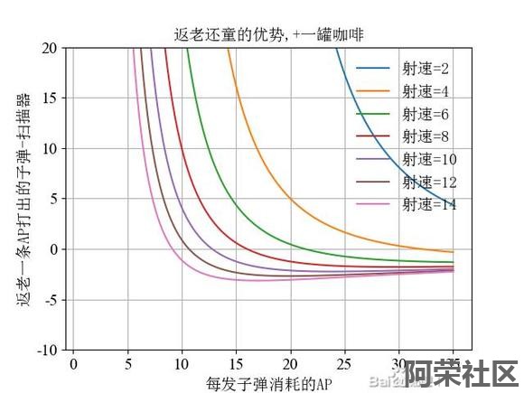

这个图是在一罐咖啡的条件下,返老还童能射出的子弹数量-扫描器能射出的子弹数量。一罐咖啡能改变的其实从绝对量来说,不太多。如果你是懒人,看到这如果觉得满足了又可以关了。下面是进一步的吹毛求疵。

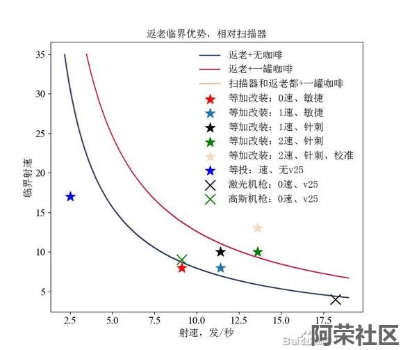

这个图,是找上图的零点,然后横轴是武器射速,纵轴是上图零点,意义就是,反佬比扫描器好的时候,射速应该是多少。且越靠上,是扫描器好,靠下,是返老好。我从游戏里,把几个武器的参数找出来放到里头了。能更具有讨论价值一点。
先说等加,等加不特殊指出就是默认改装,至尊在射速和AP上=默认。这里其实能看到,对于等加,如果你追求一定要有某个方面比扫描器强的话,那你只能选不带速、敏捷插座、至尊改装。如果你愿意在磕一罐咖啡的情况下去跟不磕咖啡的扫描器比,那你只要不上两速或者校准这个无语词条,都是比扫描器强的。
有意思的来了,等投、激光机枪、高斯机枪这三者也被我发现在理论上能让返老支楞起来。
如果还有什么有意思的搭配,欢迎讨论,我会在理论上先算一下有无可能(如果好算的话)。
那么结论又可以下了,反老和扫描器差距不大,且对射速快的武器,反老不如扫描器。返老还童的配装应该朝减小AP消耗和射速的方向去搭配。
