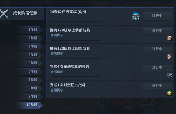

2、长大任务:

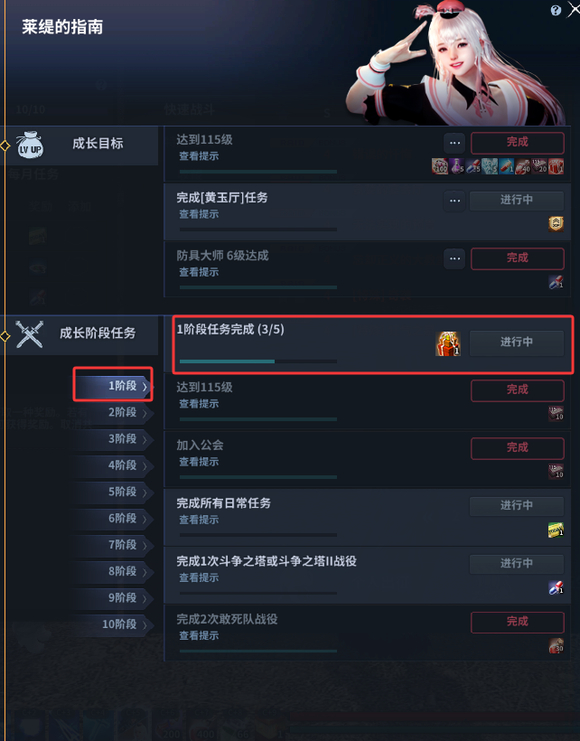

(1)打开方式:游戏界面最右下角有“长大任务”图标。
(2)长大任务中的阶段任务:
3、“强化”装备流程:

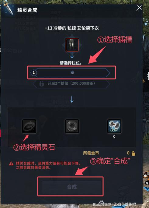

4、“精灵合成”装备流程:
1)操作:
在游戏界面按B键→强化→精灵合成;
2)注意事项:
若要开启“精灵合成”第二个槽位,在“游戏界面按B键→强化→精灵合成精”进到操作面板里,只需花费20万金币即可开启第2个槽位;

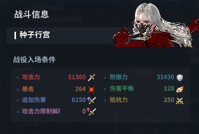

游戏送的系统装+12的115级的防具,加上强化至+13的115武器,角色面板总共有6250追加伤害,完全满足“种子行宫”副本追加伤害门槛。需要将“头部”和“裤子”原本的“冷静的+私掠”两张附魔,升级成高级些的“冷血的+进击的”两张附魔。其中“冷血的+进击的”两张附魔,可以通过刷110级R本获得“艾伦奖章”兑换“5级附魔卷轴选择盒”开出,亦或者交易所购买。

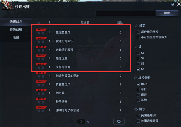

通过打110级的R本(如下图),每次可获得2个艾伦奖章;

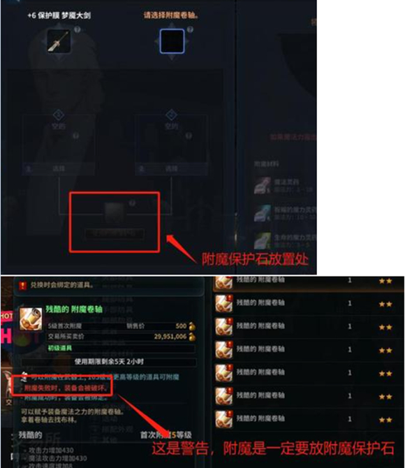

①购买附魔一定要留意附魔上的文章描述,如出现“附魔失败时,装备会被破坏”的红字,此时一定要放附魔保护石!一定要放附魔保护石!一定要放附魔保护石!一定要放附魔保护石!否则附魔失败,装备会永久消失;

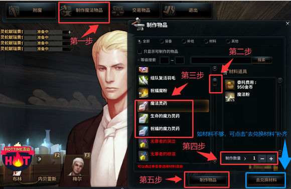

②附魔过程所需添加的药剂(魔法灵药、生命的魔法灵药、祝福的魔力灵药)均可以在“库汗→魔法研究室→制作魔法物品”里找NPC制作。

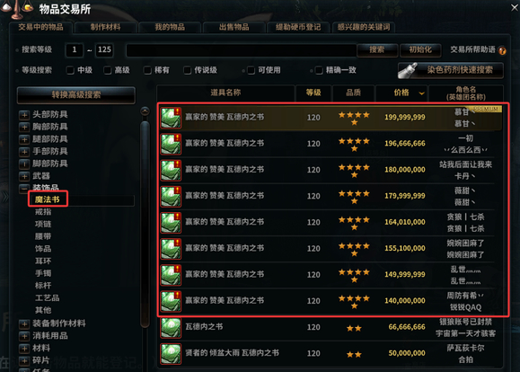

(三)【魔法书篇】
1、进阶思路:
1)【前期】:完成长大任务1阶段所有任务,获得110级“艾伦德战役支援礼盒”。根据自身职业需要兑换“魔法书、盾牌和魔器”等等装备,并使用长大任务送的“平衡+1”精灵石进行“精灵合成”,使装备拥有+1平衡属性。如何使用“精灵合成”将放到后面讲解;

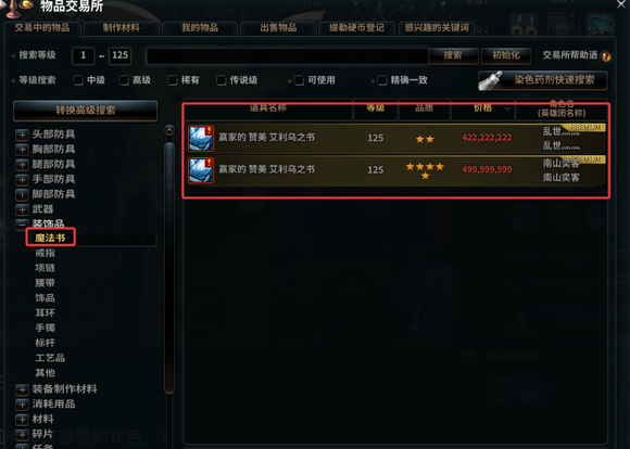

2)【中期】:攒金币直接在交易所购买带有“赢家的”+“赞美”附魔和“+2暴击/平衡”属性的成品120级“魔法书、盾牌和魔器”等副手装备。关于“魔法书、盾牌和魔器”等装备带“+2暴击/平衡”属性,可以通过精灵石进行“精灵合成”有一定概率获得。
3)【后期】:125版本中后期(2026年2月左右)是,卖掉120级“魔法书、盾牌和魔器”等副手装备回血,然后在交易所购买带有“赢家的”+“赞美”或更高级附魔和“+2/+3暴击或平衡”属性的成品125级“魔法书、盾牌和魔器”等副手装备。关于“魔法书、盾牌和魔器”等装备带“+2/+3暴击或平衡”属性,可以通过精灵石进行“精灵合成”有一定概率获得。
【重点注意】:“魔法书、盾牌和魔器”等副手装备数量比较,魔法书是最多的,但如果所玩角色不是使用魔法书,可以用小号购买魔法书后,通过“装备转移”给到你所玩的角色会自动变成该角色能用的副手装备。

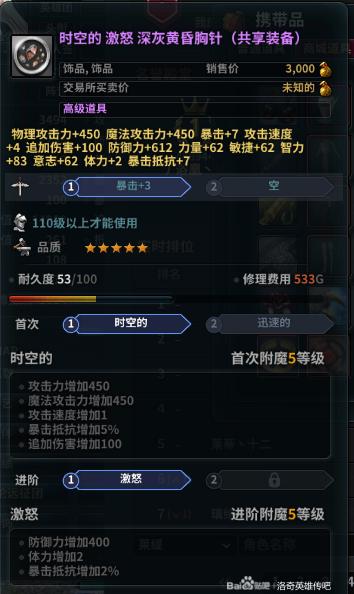

(四)【胸针篇】
1、进阶思路:
1)【前期】:升级过程中,会获得“约定胸针”,可到交易所购买 “多疑的”和“热情”两张附魔给装备弄上,增加防御好过门槛。
2)【后期】:攒钱直接到交易所购买110级“深灰黄昏胸针”。可先附便宜且性价比高的“”时空的”和“热情”的附魔过渡;

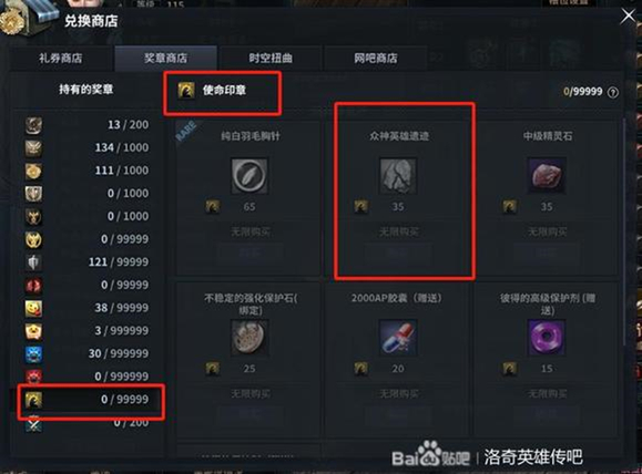

当我们完成敢死队副本会有宝箱掉落,开箱有一定概率出“使命印章”。当拥有35个“使命印章”后,在游戏界面“按C键→奖章→奖章商店→使命印章”兑换“众神英雄遗迹”材料。然后我们在带着“众神英雄遗迹”材料,到“库汗→魔法研究室→制作魔法物品”,将“红月胸针”升级成“纯白羽毛胸针”,可先附便宜且性价比高的“”多疑的”和“热情”的附魔过渡。

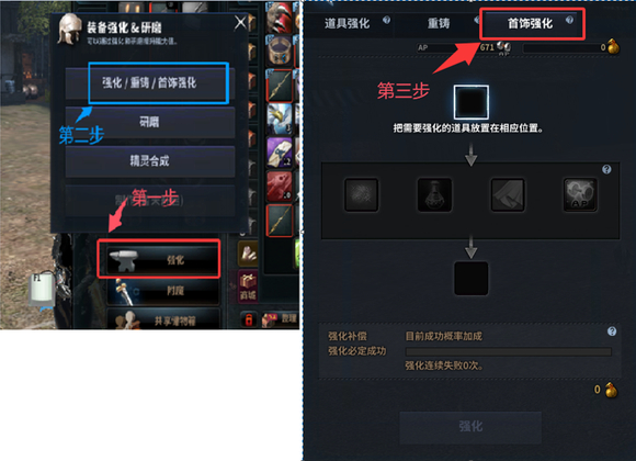

在游戏界面“按B键→强化→强化/重铸/首饰→首饰强化”,或者去“库汗→铁匠铺→强化物品→首饰强化”;

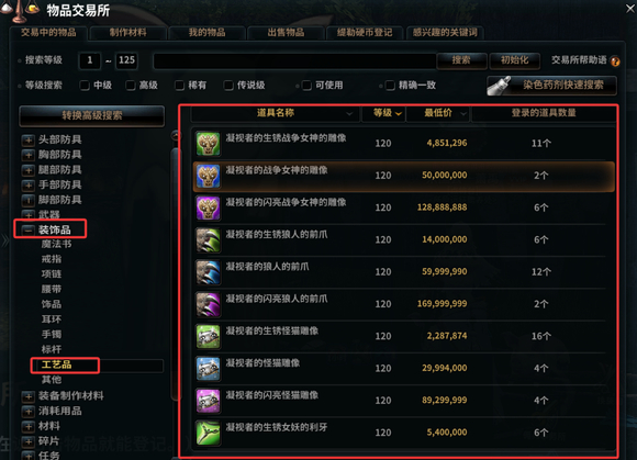

(八)【工艺品篇】
1、【前期思路】:
获取高级工艺品过渡;

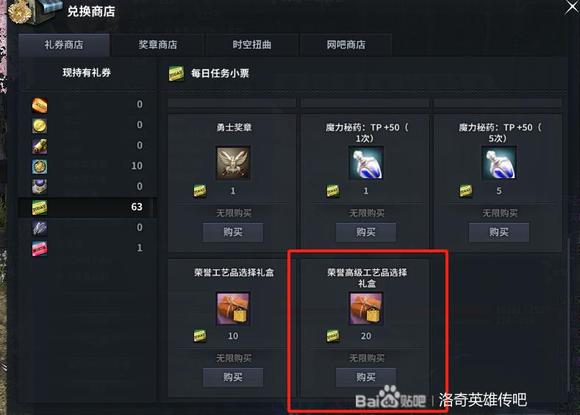

1)获取途径:
①完成“每日任务”后可获得一张“每日小票”。当积累够一定数量的“每日小票”后,游戏界面按C→奖章→礼券商店→每日小票→兑换里面的“荣誉高级工艺品选择礼盒”。打开“荣誉高级工艺品选择礼盒”,并根据角色需求兑换最常用三种高级工艺品:“高级女妖的利爪”、“高级怪猫雕像”和“高级狼人的前爪”其中之一。最终替换掉先前升级送的有30天时限的工艺品,并附上便宜且性价比高的“”多疑的”和“热情”的附魔;
②直接在交易所购买“高级工艺品”。

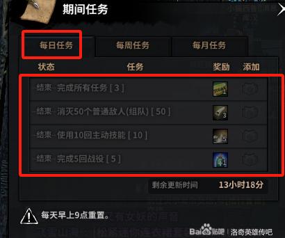

2)每日任务:
(1)查看方式:
游戏界面按T键→活动→期间任务→每日任务;
2、【后期思路】:
根据自身职业需求,购买时空3的至少是绿色工艺品(有+1平衡属性),蓝色的(有+3平衡属性)最好,购买时空3的主要是加平衡属性,附魔“多疑的”+“热情”附魔便宜过渡,等以后有钱的再换时空3的专属工艺品高级附魔替换。
1)【高级的和时空3的工艺品区分】:
(1)时空3的工艺品为120等级,均为是高级工艺品(高级的 怪猫/女妖/狼爪/雕像……)的进阶版;
(2)只有时空3副本才会掉落时空3的工艺品,它们的属性与高级工艺品略有不同,请注意去了解;
(3)高级工艺品只有一种品质,而时空3的工艺品的品质从低到高排序:绿色<蓝色<紫色<橙色(注:橙色只能是打时空3积累足够碎片后才可升级得到)
2)【时空3工艺品选择】:需要根据职业的特效,以及使用场景(主要打什么类型本常用)来做选择。如还是不清楚如何选择,可以咨询游戏大佬或者公会小伙伴。

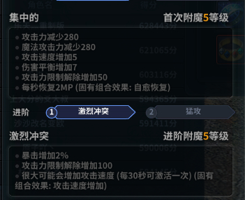

(九)【标杆篇】

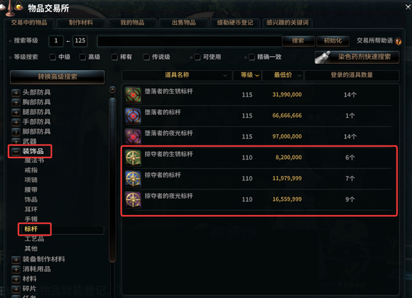

【进阶思路】:

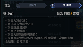

购买110级最便宜的标杆过渡使用,并根据角色需求SP还是MP,来选择附“坚决的”附魔还是“集中的”附魔来增加7平衡。另外,还需附上“激烈冲突”附魔增加2点暴击。

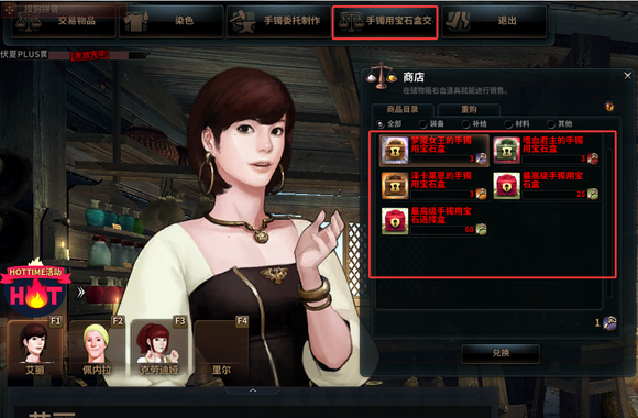

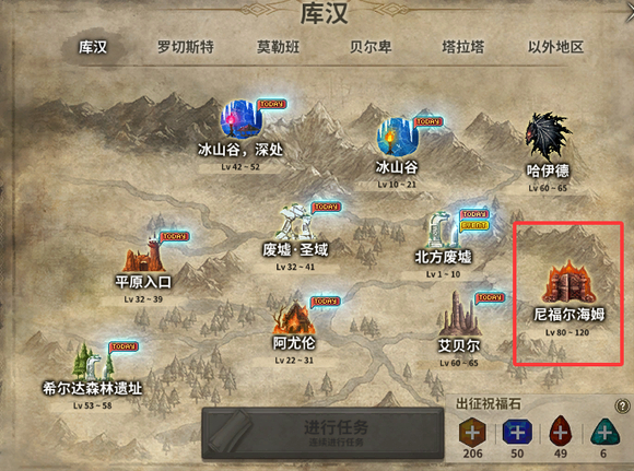

2)【中期】:通过活动兑换银手镯来替代系统送的铜手镯。然后,可通过交易所购买,或者刷“尼福尔海姆”副本得到特定的“手镯用宝石盒”和“特定钥匙”,当攒够一定数量的钥匙后,可在“库汗→杂货店→手镯用宝石盒交易”兑换得到特定的“手镯用宝石盒”。特定的“手镯用宝石盒”有一定几率开出高级宝石,并安到银手镯上。当完成这一切后,你的新手银手镯阶段已经毕业。

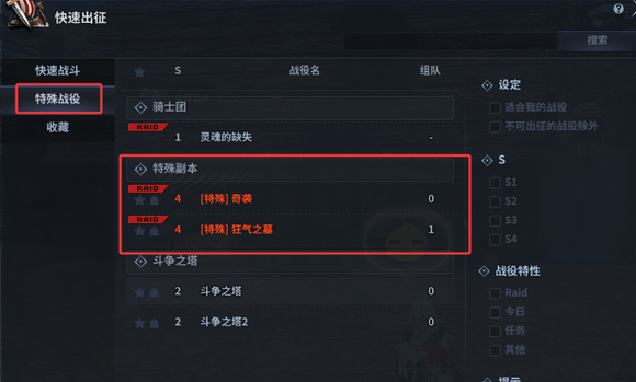

3)【后期】:进阶毕业需得到一对金手镯或比金手指更高级(即将出)的手镯,并附上最高级宝石或比高级宝石(即将出)更高级的宝石。这需要在“特殊战役”中打120级“特殊副本”得到手镯盒子,并通过盒子开出金手镯,至于开出金手镯的概率就非常得看脸了。另外,可通过刷“尼福尔海姆”副本得到“最高级手镯用宝石盒”和“最高级钥匙”,当攒够一定数量的钥匙后,可在“库汗→杂货店→手镯用宝石盒交易”兑换得到特定的“最高级手镯用宝石盒”。“最高级手镯用宝石盒”有一定几率开出最高级宝石,并安到金手镯上。
2、注意事项:
120级“特殊副本”门槛,需要够到125R第一个本“忘却正义的大教堂”的门槛即可。
