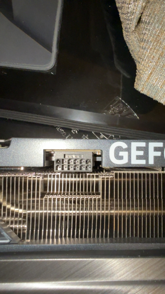

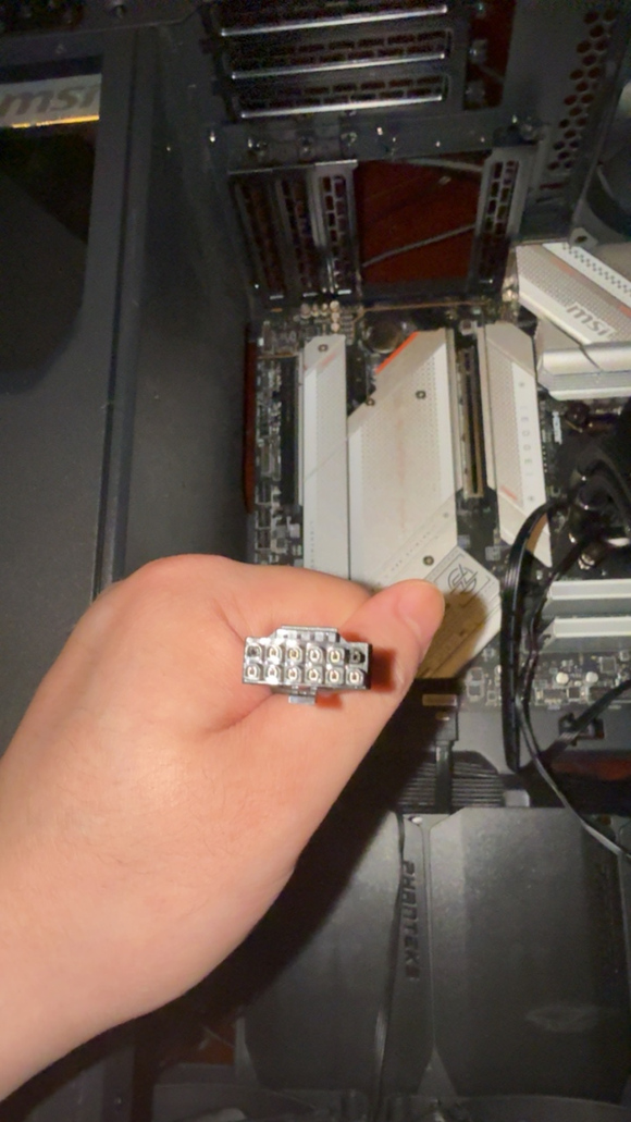

打游戏的时候突然闻到糊味,赶紧关机查看发现接口已经烧了,电源是微星的1000w金牌,用了几个月了没问题突然就烧了。

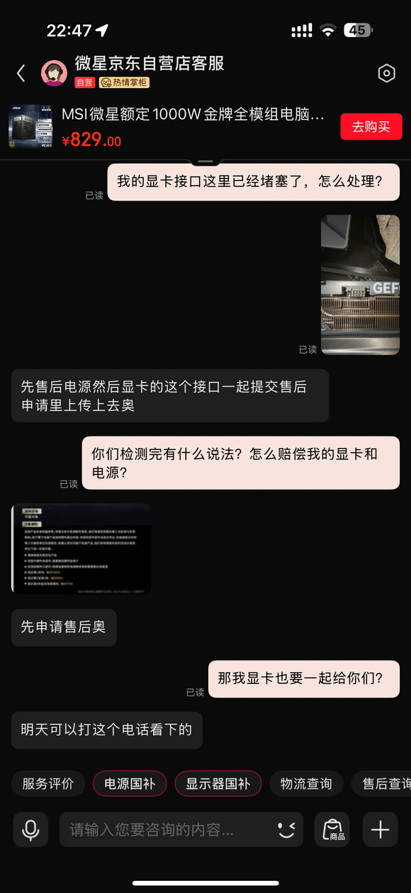

现在微星京东客服那边让我把线材寄回去检测,5090因为是第三方渠道购买的只有店保,店家让我也寄给他们做烧毁部分的检测和更换,这些要自费,大概几百块钱(如果只是坏了接口)。
请问老哥们我应该怎么做?烧的时候还是亮着机正常工作的,除了接口显卡别的部位会不会受影响?微星把线材拿回去不会就翻脸不认账了吧?

不是电源不电源的问题,是16pin的线材不能缩水

atx3.0的确容易出问题,原因是接口接触不良导致的,atx3.1电源接口改进了

补两张图,电源这边已经严重烧毁
