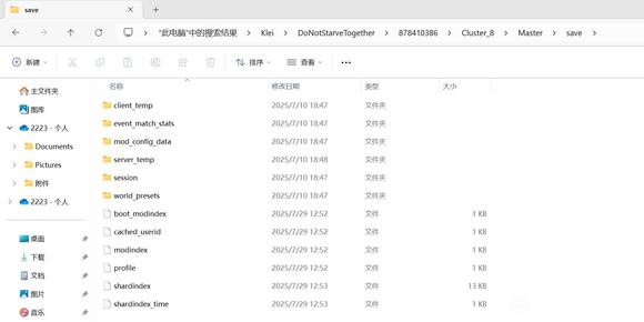

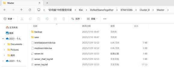

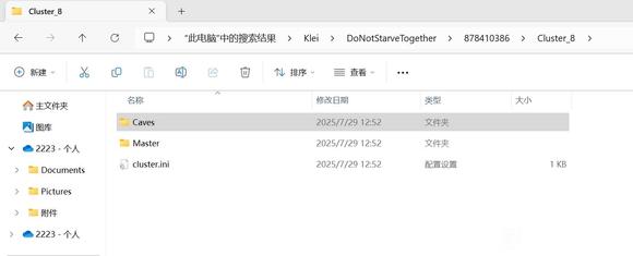

摘要: 中午放下电脑一个小时后才发现忘记暂停,回到游戏发现已经过了十二三天,角色自然连魂都凉透了。求教一下大佬们怎么在不用云的情况下手动回档。Klei文件夹搁这了,应该怎么操作(还是说要打开根目录) ...

引用 阿荣社区采集员 2026-1-18 17:32
没退出(重启)游戏就能回,直接c_rollback(天数)就行了退出了的话存档就删掉了(在退出游戏时删存档到只保留6个,所以才会只能回5天),这时候想回档更多天就只能用删除文件恢复工具来恢复被删掉的文件存档文件是save/session/长字符串/000000xxxx那些文件,同路径下的短字符串文件夹则是角色存档文件
