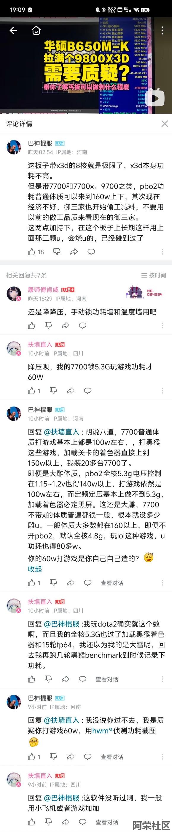

不用管那些人。那件事起因是有个叫柯基什么的引战,标题里拐了一嘴9800x3d还用什么b650mk,怪不得卡。然后被喷麻了,然后顾左右而言他,说都买那么贵的u了,还用什么便宜板子,丝毫不提供电带不带的动的问题。你评论的这个视频就是公开辟谣的。说实话没什么好辟谣的,mk极限供电170w,早就有人拿7950x试过。然后评论这个人也是故弄玄虚的,烧u有接触不良或者电压过高等原因,供电过热,供电不足的现象是频率抽风或者上不去。说服力不足又在不举证据的情况下扯偷工减料之类的,可信度极低。至于打游戏功耗多少,其实你们两个说的都对。b站很多评测视频就能看到了,黑猴测试60w,对马岛65-80w,心灵杀手70w,孤岛惊魂80w,2077 90-100w,战神90w,最后生还者100w,生化4 75w,大表哥2 90w,瘟疫传说90w,地平线90w,星空、博德3、战锤3能干到100-110w。不必陷入自证陷阱,也不要尝试去说服他,他只是为了截取对自己有利的数据,来佐证所谓烧u谬论

这里补充下鼠鼠大雷7700的设置,1.25V定了全核心5.3Ghz,再往上5.4Ghz能过r23但是fp64秒黑,求稳取了保守值。平常待机40摄氏度不到,玩游戏50摄氏度多一点 总体上还是挺满意的。

第二款,爆款国产3A黑猴。鉴于鼠鼠ps5档还没白金所以pc版本根本没碰,所以这次是用的官方benchmark,部分场景功耗和全局平均功耗如下。
引用 arong 2025-1-8 07:40
不磨叽,先上第一款游戏,Dota2。选取了首页天梯局观战,部分场景功耗和全局平均功耗如下

碰巧鼠鼠刚刚双11配了一套7700,正好有验证机会,下面简单测试下我最近玩的两款游戏。
