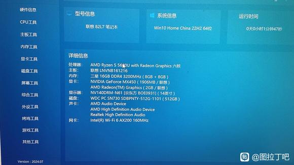

本人爸爸用的老笔记本电脑配置如图所示,型号是联想小新14plus2021款,还是独显(MX450),算是全能本。
他打和平精英pc端总是打着就卡,从60帧降到15帧。我看了看这时候cup使用率会从30%跳到10%,gup使用率会从75%降到15%,内存一直是80%左右,温度84度。初步判断是过热撞了温度墙导致降频。会这样持续两三分钟左右,然后恢复。
本人尝试过ThrottleStop和AMD Ryzen Master,结果显示都不支持。小飞机不敢调电压,担心弄出事来。目前我能想到的就是清灰换硅脂(不知道对这种全能本起不起作用)和上散热底座了。

大概率是降频了。另外联想全能本,基本也是PRO级别才叫全能本。比如小新14PRO,或者Thinkbook 14+。具体看CPU对应后缀,HX>H>P>U你这个大概率就是硅脂干了,要是笔记本跑游戏,硅脂要一年换一次才能保证性能。如果是缓解措施,进联想控制软件,是有个性能选项,可以调节TDP,改成性能模式。

看了看显存好像确实是2G
引用 Dveridow 2025-11-21 15:26
你上面说到“正常”游戏状态下,cpu只有30%,gpu只有75%,那你猜什么东西全程100%呢?当然是那可怜的2G显存了。木桶效应,显存是最短的那块短板,因为显存到头了所以cpu显卡内存都跑不满

看看显存占用率,我怀疑是爆显存了。2G显存现在基本玩不了游戏
