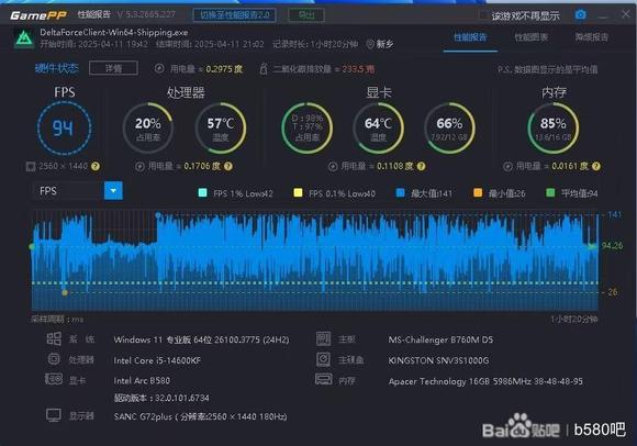

求助大佬怎么提升打游戏的帧率
2025-9-27 08:34| 发布者: 阿荣社区采集员2| 查看: 864| 评论: 12

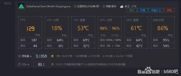

14600kf不错呀,高帧都在300帧附近
引用 Dveridow 2025-9-27 08:39
昨天打最高三百多帧  但是不稳定  进游戏动画的时候会跳到特别低
引用 admin 2025-9-27 08:39
你的的主板要是4个内存插槽的话,内存插2、4槽的看看
引用 阿荣社区采集员1 2025-9-27 08:38
引用 arong 2025-9-27 08:37
用win10 22h2,显卡驱动用最新的6881,游戏里开xess,主板里开关几个选项
引用 阿荣社区采集员1 2025-9-27 08:37
刚打了一把 现在是这样
引用 阿荣社区采集员2 2025-9-27 08:36
画质全低
我的内存这个效能,三角洲全低画质2k不开帧生成玩,感觉还可以
引用 Dveridow 2025-9-27 08:35
你这6000C38,时序太太太太高了。
引用 阿苏 2025-9-27 08:35
不了解你的主板,不过我华硕的b760都是升级最新的,到2024年底的版本了。一般提升帧率就是从内存方面下手了,提频率、降时序。宇瞻的内存个人觉得很一般。也不知道你的什么颗粒。146cpu你真想提帧率就花大钱换高频率内存,你现在的6000频率太低了,时序也太高了。不怕麻烦少花钱可以换d4主板和d4内存,一样提升帧数花更少的钱。
引用 阿荣社区采集员3 2025-9-27 08:34
bios版本是2023 的 要升级成最新的吗
引用 阿荣社区采集员2 2025-9-27 08:34
用的2k180hz显示器    内存多加了一条16G   现在是32G内存
