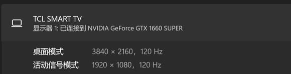

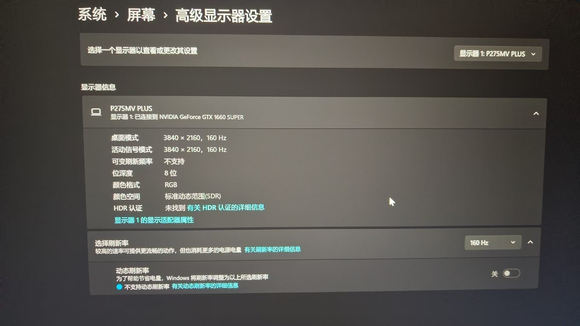

显卡虽然老了点 1660S 但是显示器DP口的的4K 160HZ是正常的 所以首先排显卡问题
但是关了显示器 只开电视机 开4K分辨率可以支持60HZ 但是调到120HZ的时候
活动信号模式分辨率就会降成1080P 120HZ
电视型号是TCL 55Q10G 参数说是3个HDMI2.1
但只有一个接口支持 4K@120HZ 确定没插错 也确定是2.1的线 支持4K 120HZ的
关键之前是能开的 前两天WIN10换WIN11然后更了显卡驱动之后就不行了
伪4K 桌面也好进游戏也好 调分辨率看上去是4K 实际上无论效果还是流畅程度都是1080P
不用吐槽1660S带4K120帧 反正我看个剧啥的还是够用的
甚至魔兽野外开个5档也有个50来帧 大米差不多30帧 也不是完全不能玩
主要是后面也会换5070ti起步的显卡的 如果电视以后都开不了4K120了 我寻思还得换个电视了
最后想问一下这可能是系统问题呢 还是驱动问题呢
又或者可能电视其实是残血HDMI2.1 本质是2.0
之前是加持了什么黑科技才有4K120HZ 我不小心弄没了才导致的
