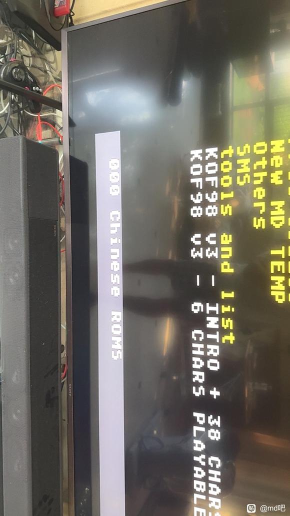

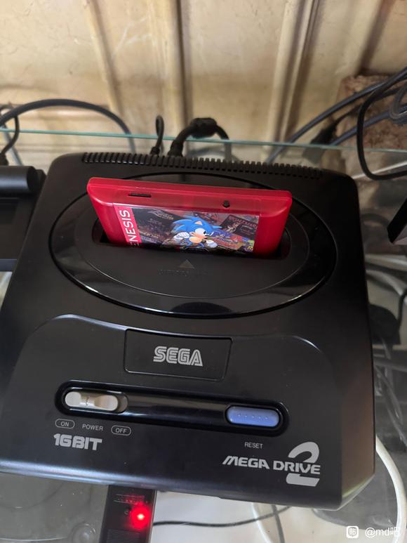

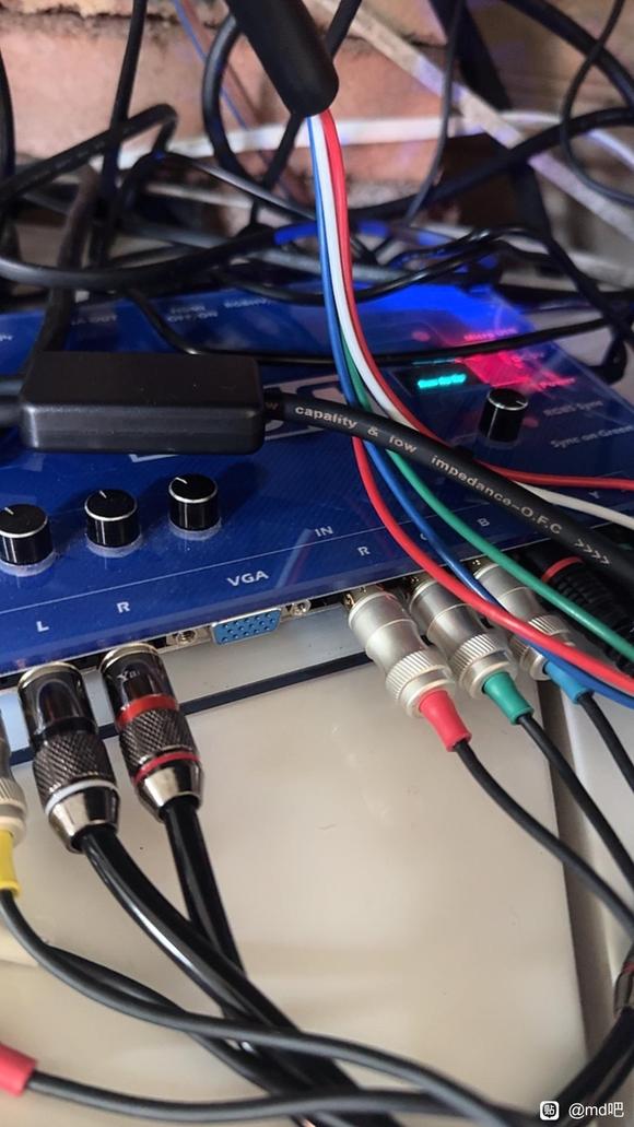

摘要: MD2本身收回来不便宜,换了专用火牛、一百多RGB线连GBSC的HDMI出电视,烧录卡是2百多的还试了X5卡都是开机菜单状态就噪音,进游戏就好了,其他机器连GBSC都没事,求吧内大神们给解答一下,机器可能是啥问题?另外, ...
MD2本身收回来不便宜,换了专用火牛、一百多RGB线连GBSC的HDMI出电视,烧录卡是2百多的还试了X5卡都是开机菜单状态就噪音,进游戏就好了,其他机器连GBSC都没事,求吧内大神们给解答一下,机器可能是啥问题?另外,想上一个EverDrive Pro卡会不会把卡搞坏了?
c持续崩溃中…等待帮扶…跪谢🙇

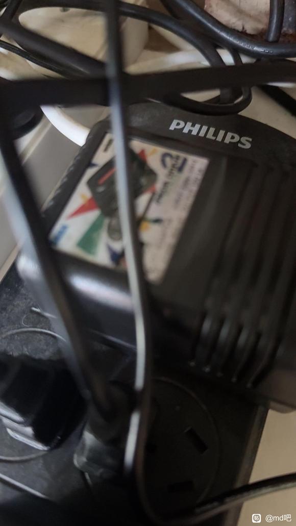

如果这变压器是淘宝上买的,那估计要换变压器里的电容了,拆开变压器换个容量更大的电容,比如原先是16V1500UF,那就换个16V3000UF,虽然这样还会有那么一点底噪但肯定比之前好多了

第一,不接gbsc有没有底噪?第二,不用烧录卡有没有底噪?
