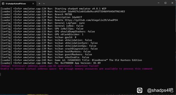

摘要: 可以进模拟器但是一点游戏就报错闪退,配置是9600x+6750gre,32g内存,我能想到的方法都用了,运行库,删user文件夹,报错说not enough memory resources,我以为是内存问题,设置了虚拟内存,在bios里开了memory co ...
可以进模拟器但是一点游戏就报错闪退,配置是9600x+6750gre,32g内存,我能想到的方法都用了,运行库,删user文件夹,报错说not enough memory resources,我以为是内存问题,设置了虚拟内存,在bios里开了memory context restore,拔插内存,都不行。在网上找了个同样问题的帖子,里面的方法有在cmd里面用sfc/scannow指令,用微软自带的dism工具,也都不行。重装系统也试过了,真的已经没招了

我去github给作者反馈完了,是最新的amd显卡驱动的问题,没办法不更新玩不了美国末日2,现在最新版的主线分支已经修复这个问题了,你可以去更新一下主线,然后就是amd显卡也可以保持最新

我以前能玩 今天更新后 也是这问题- -
