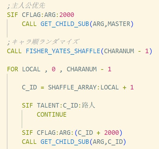

恭喜你,因为你是玩家,所以你可以率先抽奖,判定是否中奖。
随后,160个角色中注入过奖池内的候选爹,会通过一个洗牌算法打乱他们的角色编号,避免总是编号偏小的角色先喜当爹,然后按随机顺序参与抽奖(是否怀上)。

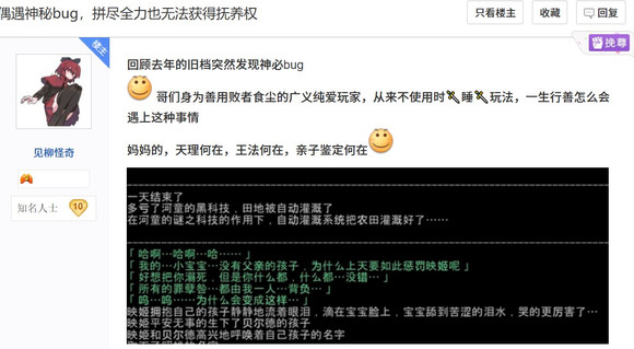

那么我们映姬大人,明明显示出了只有双方合意才会出现的迎接宝宝诞生的旁白:
【💕MOMMY和DADDY高兴地呼唤着自己孩子的名字💕】
为什么父亲却没有通过亲子判断,甚至连映姬都没能意识到自己怀孕呢?
那是因为有一个补丁叫做【残余XX】,也就是更真实的怀孕系统补丁。它能够模拟要到几天后才受孕的情况。

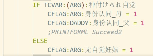

问题的关键是,用于在中奖当场参与亲子鉴定的变量是TCVAR:180【种付けられ自觉】。
TCVAR变量有一个特点,它是当日结算的然后清空的。
轮到几天后中奖时,TCVAR:180已经变为0了,映姬也莫名其妙地获得了CFLAG:(30):无自觉妊娠 = 1的标志。
因此,【残余XX】系统曾经在老版本中造就了无数的野爹,这位父亲遇到的情况就是如此。
又由于妊娠是一个比较长的过程,很多玩家发现时,已经是很久之后甚至孩子出生了。
正是为了解决这个BUG,我们在CFLAG设置了一个不会被清空的标志:CFLAG:950【种付けられ自觉】,它能够帮助处理意外出现野爹的错误。
