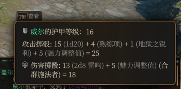

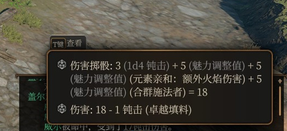

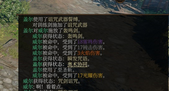

一直久仰剑湾双剑大名,八号补丁一更新就马上进游戏,想用这两个戏法来构建BD。本想还想着 建个金龙 龙脉术士来玩翠炎剑的,可惜游戏只更新了轰鸣剑,而轰鸣剑是雷鸣伤害,没同类型的龙脉术士。
但的我在金龙脉术士6级的状态下测试攻击,发现只要武器有火焰附魔或者蘸火,发轰鸣剑时就能打出火焰伤害,就能触发后金龙脉术士的 元素亲和附伤,同里武器有雷电附魔就能触发蓝龙脉术士的加伤。
这个是因为轰鸣剑的确是属于法术,然后因为武器的关系轰鸣剑打出了火焰伤害,所以对应的元素亲和就能触发吗?
